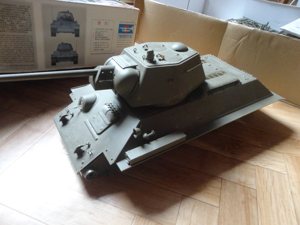

Mercredi ou Jeudi ,je vais recevoir un T34/76  1943  DE TRUMPETER
Acheté a 82€ sur Ebay, je compte le rendre RC Okay (Apres le Luchs)

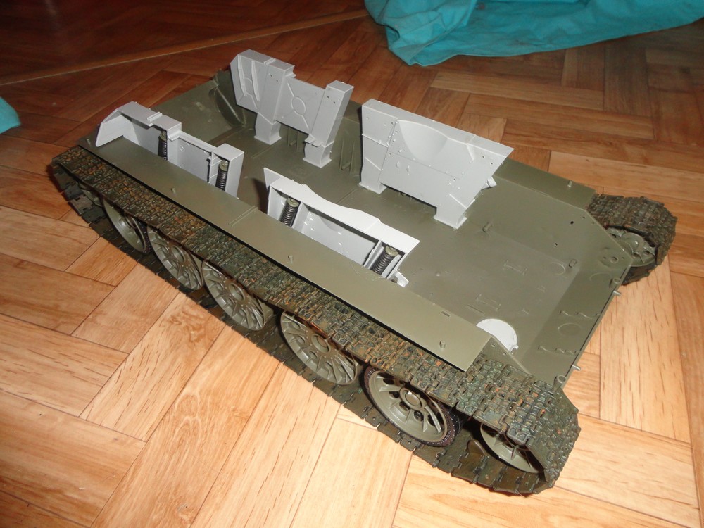

Pour la conversion, les suspension sont déjà mobile, et je vais me servir de ça (enfin surtout lui poser des questions) :
http://www.17rcb.com/t4871-T34-76-1943-TRUMPETER.htm
C'est exactement le même kit  Okay

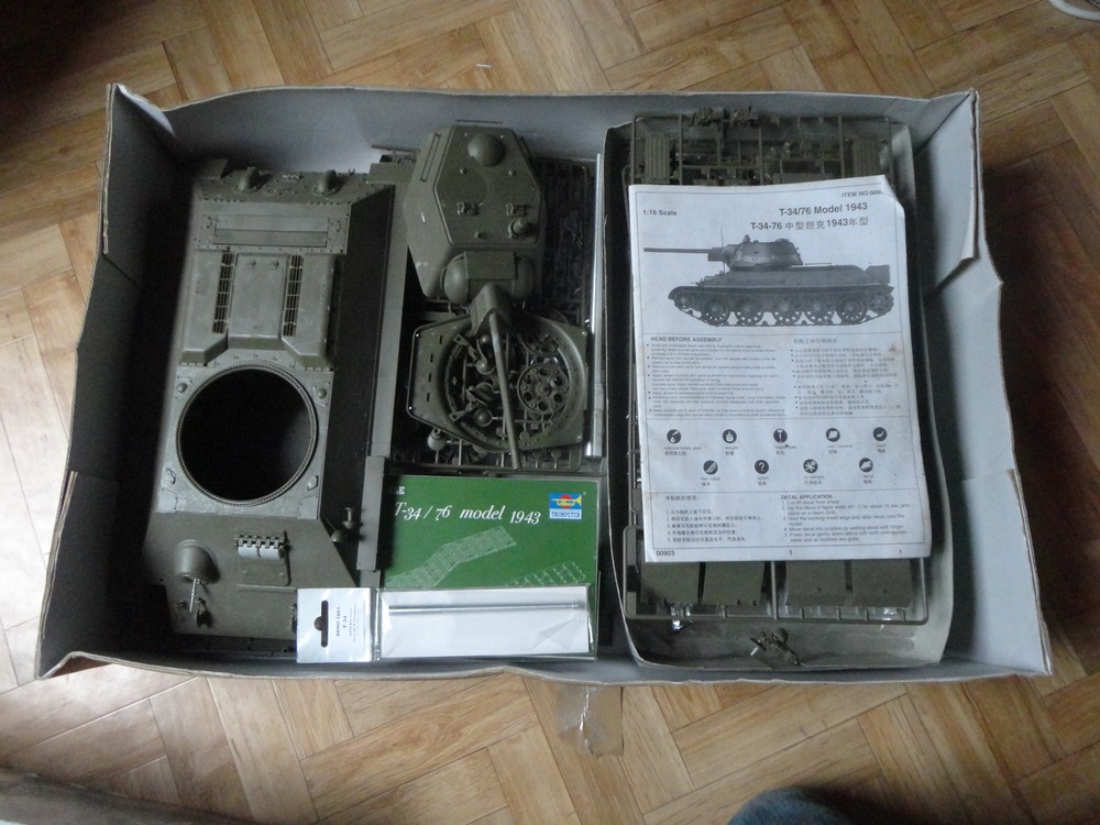

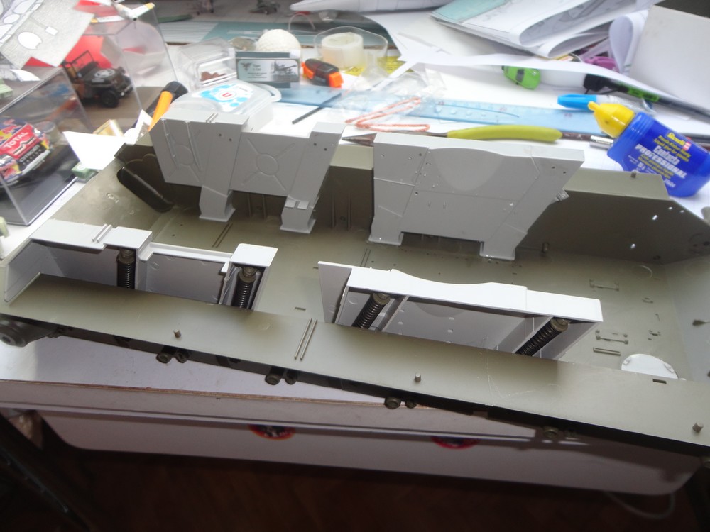

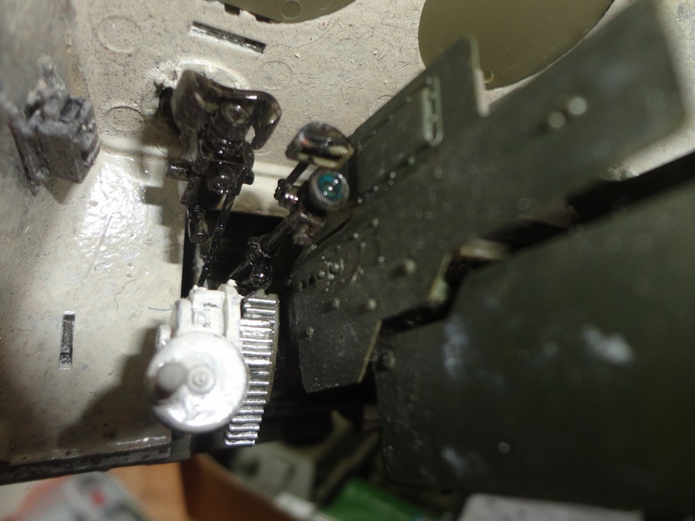

Colis reçu ce mercredi, aucune casse, mais l'ancien propriétaire a déjà commencé a monté le détaillage dans la tourelle, que je vais devoir enlevé pour faire place au recul et à l'élévation du canon:
Le détaillage que je vais devoir supprimé
Montage a blanc des "grosse" pièces

C'est dommage, ça avait l'air de belles pièces mais bon le plus intéressant sur un modèle RC n'est pas l'intérieur !  Okay

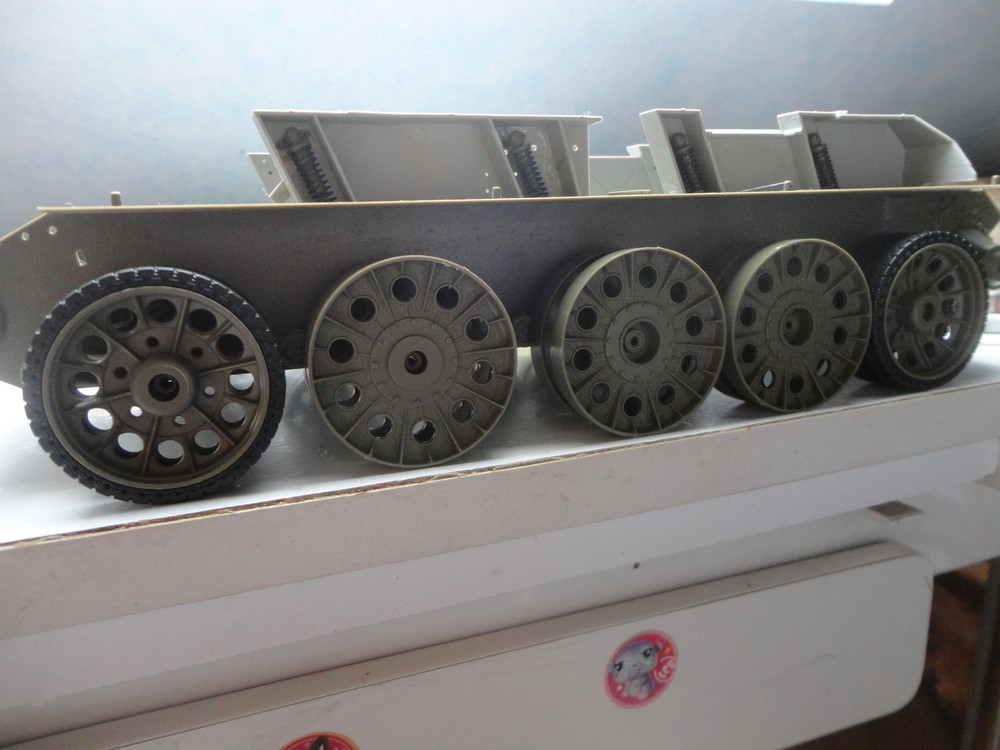

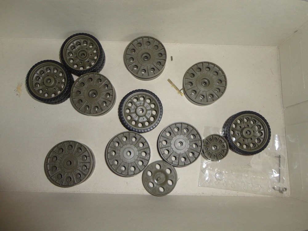

J'ai prévue d'acheté un chassie métal, mais pas tout de suite, de plus, les roue de route ne sont pas les bonnes
 MessagePosté le: Dim 22 Fév - 23:14 (2015)    Sujet du message: T34/76 trumpeter Répondre en citant
Mais bien sûr que si les roues sont les bonnes ! Ce n'est juste pas la même version, c'est tout ! Okay
Les Russes avaient l'habitude de prendre tout ce qui passait pour leur tank. C'est pour ça que ton T-34/76 a plusieurs roues différentes. Okay
La preuve :
 MessagePosté le: Dim 22 Fév - 23:46 (2015)    Sujet du message: T34/76 trumpeter Répondre en citant
Je dirais même plus !
Donc tu peux prendre ce châssis équipé sans problèmes ! Okay

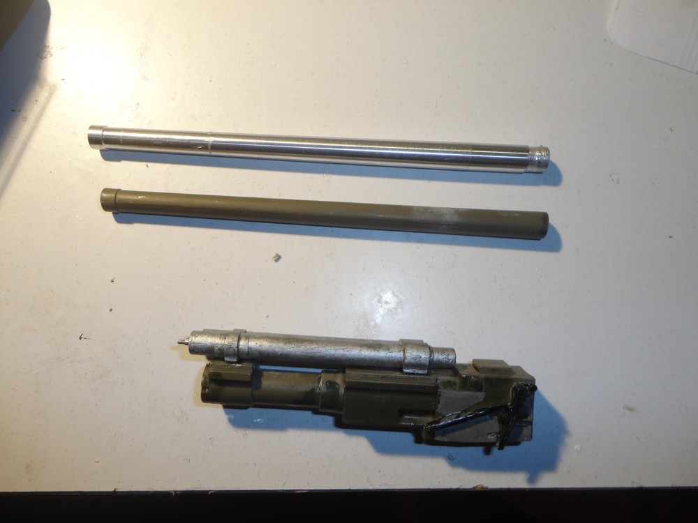

Des new tu T-34 :

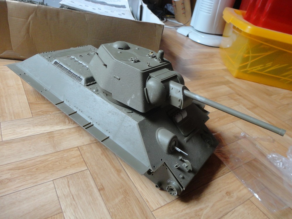

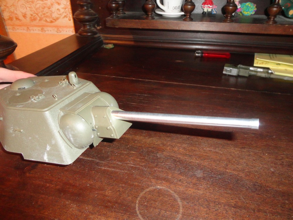

J'ai vidé la tourelle et remplacé le canon plastique par un métal qui était fourni avec
je conserve quand même la culasse? pour évité que le canon ne parte en avant Okay

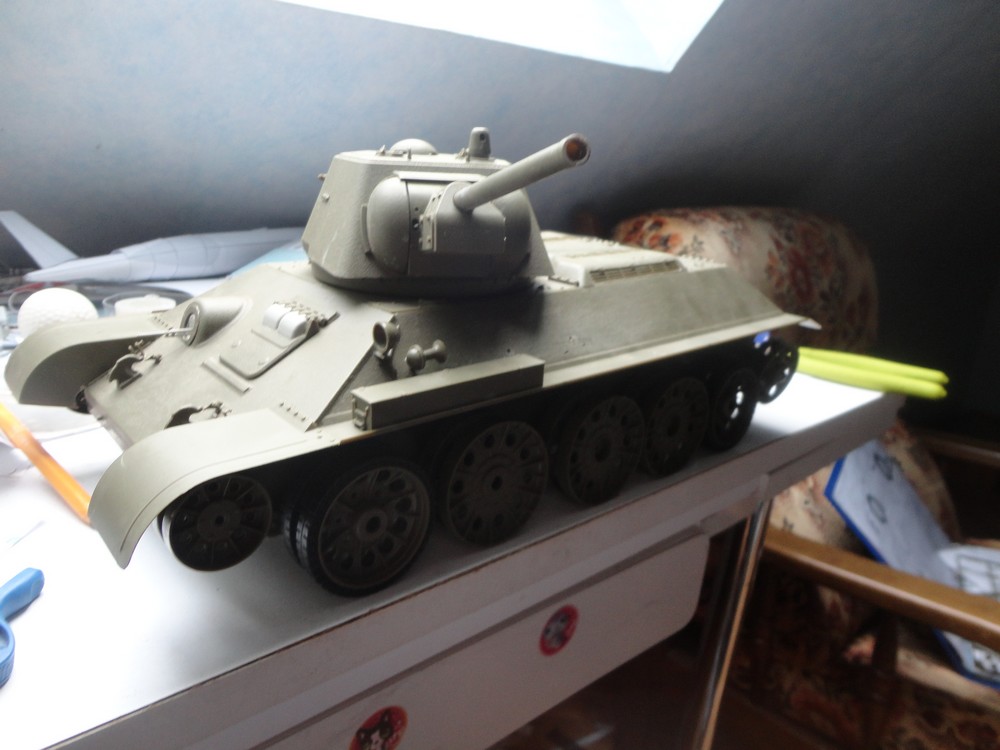

Sinon, j'ai attaqué le chassie
Montage a blanc:
Ça commence a ressemblé a un T-34
et avec les chenilles :
