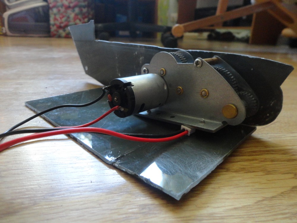

Je rencontre un petit problème : le chassie doit être élargie de 0.5 cm pour faire place au moteur
Là n'est pas le pire problème: les garde boue doivent faire 3cm de large or mes axes semble trop long
On voit sur la photo que l'écartement entre le chassie et le barbotin est trop important (environ 0.7 cm)
Les gardes boue doivent aussi être élargie? ou je doit raccourcir les axes?

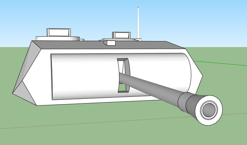

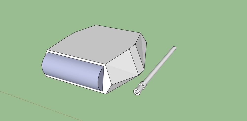

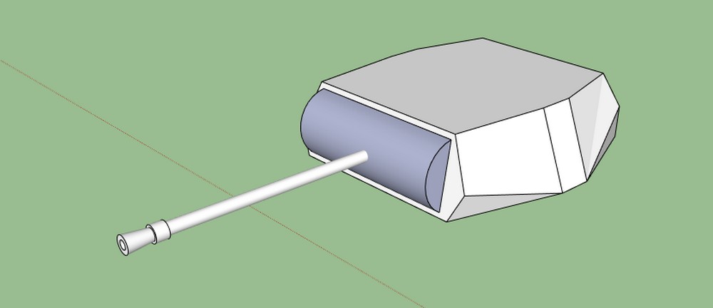

Etant souvent sur sketchup ces dernier temps, j'ai réaliser ca :
La tourelle et le canon, refait car plus conforme  Okay
Ce que cela donnera (sans le mantelet).
Je vais tenté de les imprimé chez mon cousin, sinon je les enverrais à un site spécialisé.
A suivre

Concernant la tourelle, j'en ferais peut-être un moule, mais le mantelet sera moulé a partir de la partie présente sur cette dernière (en bleu).

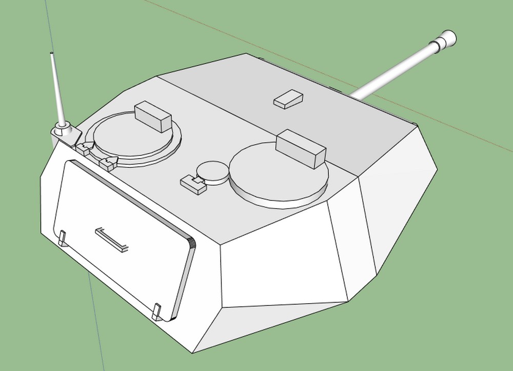

Ayant seulement 10 minute d'oral aujourd'hui, j'ai profité de mon temps libre pour discuter de mon projet avec mon cousin.
Résultat : Ma tourelle est trop grand de 0.5 cm pour être imprimer chez lui
Donc, puisque je la fait imprimer dans une entreprise, j'ai poussé le détaillage au maximum.
Quelque photos :
J'ai également creusé le couloir du canon, et repris le frein de bouche  Okay
La suite bientôt
