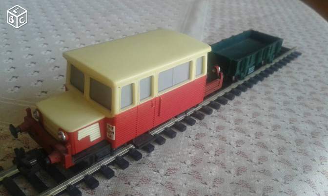

Le projet de motorisation du camion étant une première pour moi, j'y vais plutôt à reculons.
Je vais donc commencer par une modification d'une draisine Jouef, afin de la rendre passable vis à vis de mes autre machines.
Trouvé sur la toile, voici la photo de l'annonce:
Je devrais donc :
-Changer les vitrages opaques par des transparents;
-Mettre un éclairage fonctionnel;
-Modifier le bloc moteur, afin de libérer l'espace intérieur;
-Construire un intérieur;
-Repeindre la remorque, et y adjoindre un chargement.
Bref, de quoi m'occuper un moment

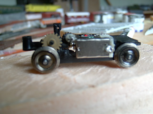

Je pense faire sauter le jeu d'engrenage, pour ne garde que la vis-sans-fin du moteur relié directement à l'engnage de l'essieux, ce que me donne un truc du genre :
http://forum.e-train.fr/viewtopic.php?f=2&t=1912&start=300
Et cela permet déjà d'installer un intérieur par dessus Okay
