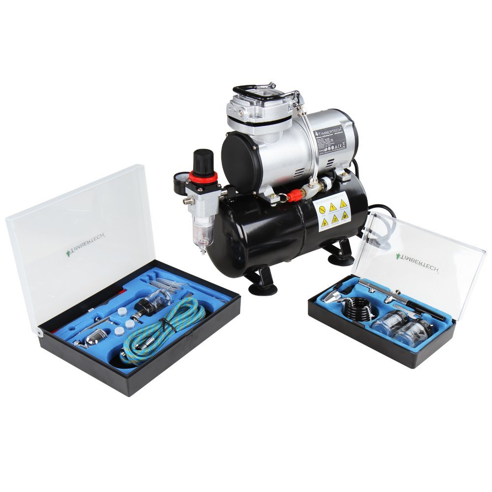

 MessagePosté le: Sam 28 Mai - 12:16 (2016)    Sujet du message: choix d'un aérographe Répondre en citant
Perso, j'ai deux double action, l'un par aspiration, l'autre par gravitation. Pour avoir testé les deux je peut te dire que je ne constate pas de net différence.
Il y a quasiment le ensemble même sur amazon :
https://www.amazon.fr/Timbertech-compresseur-aérographe-pulvérisateur-press…
 1822stephane
 Inscrit le: 24 Mai 2016
 Messages: 12
Localisation: essonne
 MessagePosté le: Sam 28 Mai - 13:33 (2016)    Sujet du message: choix d'un aérographe Répondre en citant
Merci, j'avais vu ce kit sur Amazon également, j'aurais une autre question, pour le nettoyage de l'aéro, vous utilisez quoi ? Le produit spécifique n'est pas donné, peut'on utiliser de l'alcool a bruler comme nettoyant ainsi que de diluant ?
