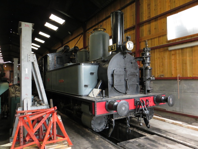

Nouveau projet; construire la 030 T N°4 en HO.
Un peu d'histoire d'abord, cette 030 a été construite en 1921 sur modèle de 1891 par la compagnie Schneider & Cie. au Creusot pour la Société des Chemins de Fer de Cours à St-Victor. Elle est la dernière d'une série de 4 machines : "Avenir", "Espérance" et "Progrès", son nom de "Trambouze" est celui de la rivière traversant le village de Cours. Elle a une puissance de 300 chevaux vapeur et pèse 26 tonnes. Elle a été rachetée par M. Bras a Espalion après sa radiation en 1961, après le décès de M. Bras, elle a été donnée au Chemin de Fer Touristique du Haut-Quercy où ce monsieur aurait aimé la voir rouler. Aujourd'hui elle est en exposition aux côtés d'une grosse 030 TU américaine. Moi aussi j'adorerais la voir rouler Embarassed

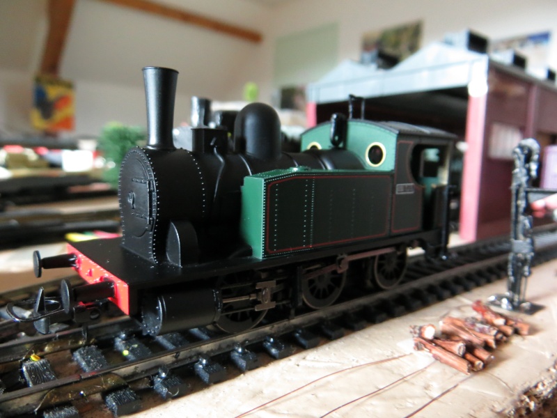

Je pars d'une simple 030 TJ Hornby-Jouef à laquelle j'enlève la caisse pour garder le châssis. La 030 T de Ibertren est plus approchante du modèle mais est beaucoup plus chère ! Le problème sur la Jouef vient du troisième essieu qui est plus éloigné des deux autres et des roues un peu plus grandes que le modèle, mais on fera avec

Merci Wink Le plus compliqué va être la réalisation de toutes les pièces arrondies spécifiques aux locomotives françaises

Ah, ça peut-être cool ! Pour l'instant je fais toujours avec mon carton fin Wink Mais si un jour j'ai besoin, je te demanderais. Pour l'instant si j'ai quelque chose à faire en plastique, je grave l'emplacement de la pièce dans du plâtre ou du ciment et ensuite je coule du plastique fondu dedans.

Aujourd'hui début des hostilités, fabrication du tablier ainsi que des bâches à eau et de la cabine :
http://www.servimg.com/view/18161064/366
http://www.servimg.com/view/18161064/368
Voilà, la suite dans deux semaines Wink

Petite question : Comment va-tu solidifier le carton? (si c'est cela )
 MessagePosté le: Jeu 30 Juil - 22:04 (2015)    Sujet du message: 030 T N°4 Schneider "Trambouze" en HO Répondre en citant
Le carton du châssis va être solidifié avec deux bouts d'allumettes sinon je carton tient tout seul sur la caisse après pliage et collage. La peinture solidifie encore un peu plus le tout.

Toujours avec votre carte plastique, vous êtes payé par Evergreen ou quoi xD, je déconne Okay Le carton est moins onéreux et comme ça si je me plante sur une pièce, je la jette.

Après mon retour de vacances :
Je continue la construction de ma Schneider avec le positionnement des parties principales.
Les photos datent de hier mais aujourd'hui j'ai rajouté la chaudière, elle commence à ressembler à quelque chose, d'autres photos demain sans doute.

Dommage que le carton découpé fasse de petits filaments. Il faudra revoir ça après. Wink

Je passe un coup de colle au doigt avant de peindre. Au pire la peinture colle aussi les filaments restants

Ca fait un petit moment que je n'ai pas posté de photos et je n'ai pas beaucoup avancé non plus mais j'ai posé le dôme de sablières et le dôme à vapeur ainsi que la cheminée, les conduites vapeur des pistons et j'ai peint le tout vite fait pour voir si il n'y avait pas trop de défauts. J'essayerais de mettre un petit coup de papier de verre fin sur les bâches à eau qui ont ce rendu à cause de la colle que j'avais sur les doigts qui s'est collée à tout ce que je touchais Mad La peinture effacera en grande partie ces aspérités.
Donc voilà où j'en suis :
